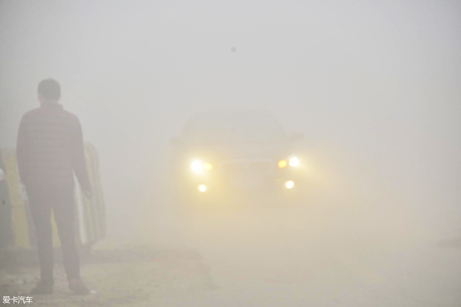

日间行车灯遇到大雾天气,一定要开前后雾灯,设想如果图中车辆没开车灯,你还能看得见它吗?
