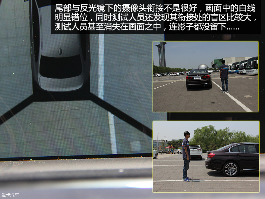

三、轨迹线(30分)
测试倒车影像轨迹线及全景影像的实用性。如果没有倒车轨迹线同时也没有全景影像,则此大项只能为0分。使用倒车轨迹线来进行倒车入库动作,完成后下车观察车身姿态,根据车辆停的位置评出相应分数。

全景影像无盲区 5分 4分
爱卡汽车网制表 www.xcar.com.cn
宝马335Li配备了“全景影像功能”,我们暂且这么称呼它。可由于前方摄像头被设置在了两侧,所以车头前方的画面便不能获取。而且经过测试,“全景影像”的盲区比较大,画面拼接的地方甚至能“藏”一个人。

总结:在第一项测试中,由于倒车影像屏幕较小的原因没有拿到很高的分数,并且屏幕分辨率也只是一般水平,此项获得23分;第二项中测试摄像头、雷达盲区,335Li的车身结构(后保险杠凸出很多)导致损失一些分数,此项获得16分;而最后的轨迹线测试为335Li挣回了颜面,虽然“全景影像”盲区较大,但瑕不掩瑜,丰富的功能是保证分数的有效办法,此项获得26分最终,宝马335Li获得65分,D级。
编辑点评:本次测试宝马335Li在倒车影像的测试中成绩中等。虽然“全景影像”系统没有实现360度无死角,但宝马特有的车头两侧摄像头提供了其他车型没有的便利。总的来说,宝马335Li的倒车影像功能较为全面,整体表现中规中矩。最后,编辑要提醒大家,千万不要过于依赖倒车影像,一定要通过后视镜或者回头确认周围路况,确保安全。
