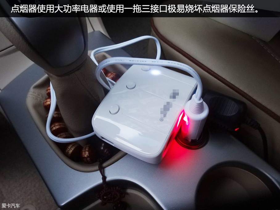

点烟器使用大功率电器或使用一拖三接口极易烧坏点烟器保险丝。一般车辆点烟器采用15A-25A规格的保险丝,所以尽量避免使用一拖三接口。
