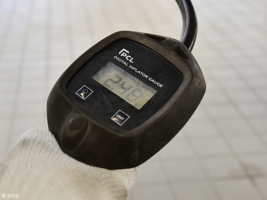

其次检查的项目是底盘,底盘检查的项目包含发动机油底壳、悬挂、轮胎、刹车系统。其中轮胎和刹车系统是检查的重点。春节期间高速公路车流量都很大,一旦发生爆胎,即便是后轮,也很大可能发生多车交通事故,前轮爆胎的话,更是有过之而无不及。大家在出行之前一定要检查一下轮胎,如轮胎磨损情况、是否有扎钉、四轮以及备胎的胎压是否一致并在标准值。注意,往往备胎的胎压和其他轮胎胎压不一样,具体参考备胎上的提示。刹车系统主要看刹车皮磨损情况,这个可以通过观察刹车盘的划痕,一旦有明显不和谐的凹进去的纹路,则很有可能是刹车皮耗尽,需要更换。

【前后胎压 / 备胎胎压】
