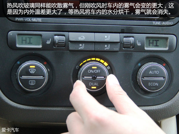

使用热风吹玻璃同样可以将雾气吹散,但刚吹风时,车内的雾气会变的更大,这是因为内外温差更大了,等热风将车内的水分烘干后,雾气就会消失。但在寒冷的冬季里,同样可以将雾气去除,我想没人会选择吹冷气吧!

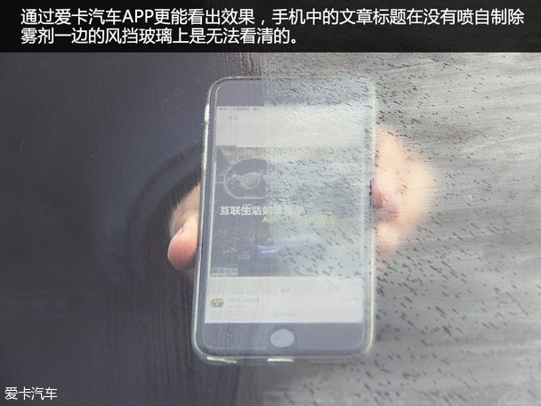

自制除雾剂需要洗涤灵和水,洗涤灵和水的比例在1:10左右。洗涤灵的主要成分是表面活性剂,表面活性剂有亲水基团,又有亲油基团,当洗涤灵均匀擦拭在玻璃上时,里面的亲水基团附着在玻璃表面,而亲油基团有疏水作用,雾气中的小水滴无法附着在上面,起到防雾的作用,且它没有挥发性,所以能维持较久的时间。

编辑点评:使用开窗对流可以降低车内外的温度差,达到除雾效果,但在寒冷的冬季或雨季,开窗对流并不理想。使用空调除雾是最快也是最直接的方法,但使用热风除雾时要小心刚开启时会有更大的雾气产生。自制除雾剂虽然可以预防雾气的产生,但是滑落的水珠会让驾驶员视线受阻,带来危险。专用除雾剂的效果要比自制除雾剂明显,没有后视镜加热功能的车型还可以把除雾剂喷在后视镜上,同样也能预防雾气的产生。
