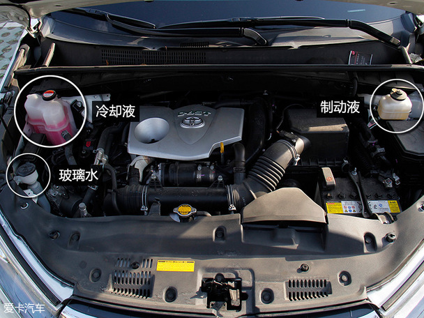

添加冷却液并不难。汽车发动机舱里面的油液,主要有润滑油、制动液、玻璃水和冷却液,一般发动机舱上方最大的一个、储存着带有颜色的液体的就是冷却液储液罐了。在添加时,只需要拧开储液罐的盖子,添加至页面在储液罐上标注的“FULL”和“LOW”标记中间。
