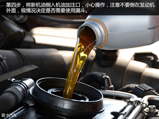

第四步,将新机油倒入机油加注口,小心操作,注意不要倒在发动机外面,视情况决定是否需要使用漏斗。
