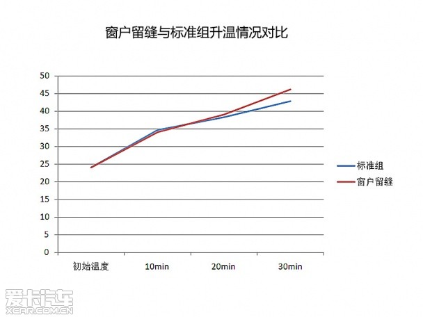

  ●测试流程:通过车载空调将测试车辆车内温度调至24°C。车辆熄火,门窗紧闭置于阳光下,以24°C为初始温度,每间隔10分钟取一组车内温度数据,共计3组,得出标准组数据。

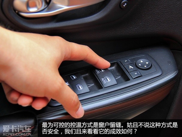

测试流程:我们选择了2种不同控温方式(窗户留缝、阴凉处停车),延续标准组测试方式来进行测试,并与标准组数据进行对比。同样,在测试之前,测试员对他们中意的控温方式押宝投注。东东选择了阴凉处停车,而范范觉得不考虑进灰、进雨、进小广告的情况下,窗户留缝应该不失为一种出色的控温方式。

测试结果:停车后的10分钟内,窗户留缝对于控温稍微有一些正面作用。而20分钟后已然失去了作用。停在阴凉位置的车辆控温效果明显,可是阳光常在,阴凉却可遇而不可求啊。

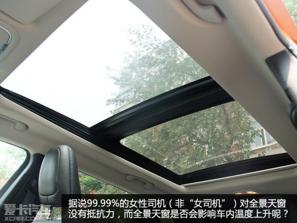

世界之大,总有爱“挑刺”的“刺儿头”来发现问题,譬如全景天窗对于车内升温是否有影响。鉴于全景天窗的普及速度比车内升温的速度慢不到哪里去,我们确实有必要考虑一下这一项因素的影响。

测试结果:事实证明,全景天窗设计对于车内温度的上升并没有什么决定性的影响,听起来有些人要失望了呢。
