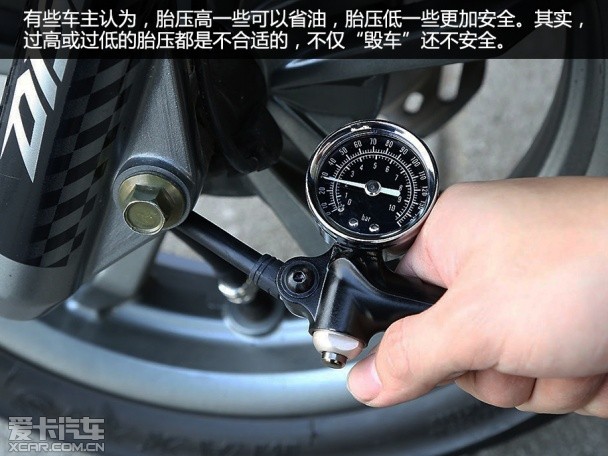

误区十:胎压过高或过低
误区
胎压过高:有些车主认为,胎压高一些,减少轮胎与地面的接触面积,可以达到省油的作用,所以将胎压打的过高。胎压过高会导致轮胎的磨损不均匀,和地面接触的中间部分更加容易磨损,如果是炎热的夏季,过高的胎压还容易引发爆胎。所以,和轮胎磨损还有危险相比,节约那一点点燃油,实在是得不偿失。
胎压过低:既然胎压高容易爆胎,那么胎压低一些,岂不是更加安全?其实,如果胎压太低,在行驶中会导致轮胎温度过高,容易破坏内部帘布层,导致帘线折断,同样容易引发爆胎。最好的办法是,按照车辆要求,将胎压控制到合理的数值。切不可因“小聪明”吃大亏。
