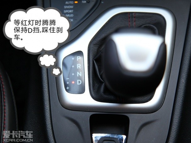

三、等红灯保持D挡 费油指数:★★☆☆☆
编辑有话说:有些朋友在等红灯时喜欢保持D挡,一直踩住刹车,此时变速箱和发动机处于联动状态,油耗高于N挡怠速时,建议在红灯时间较长时(例如60秒以上),将变速箱挂到N挡位置,不仅可以在一定程度上节省燃油,还可避免变速箱油温升高,从而导致的损伤。

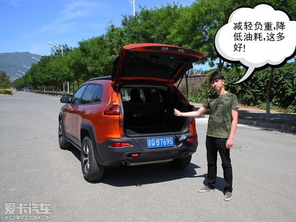

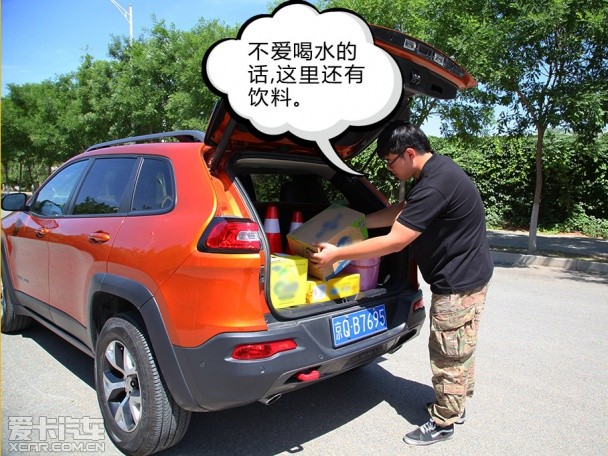

八、载物过多 费油指数:★★★★☆
编辑有话说:车内装载的物品过多,车辆载重增加,必然导致油耗的增加。建议大家在车内只装载必备和常用的物品,不要把爱车当成储藏室。
