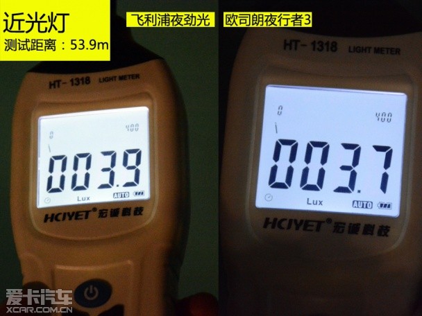

在公司地下车库,我们以停车位为标尺(每个车位宽3m,每两个车位间隔1.7m),分别对两款灯泡在15.4m和53.9m距离下的远近光照度进行了测试。在对比测试之前,我们先来看看车辆原厂的普通卤素灯泡是怎样的表现。

●近光灯亮度测试:
灯泡测试
车灯测试
车灯测试
从近光灯在两种距离下所测得的照度值上来看,原厂普通卤素灯泡在15.4m距离下的数值低于飞利浦夜劲光的二分之一,不具备可比性。随着距离的增加,欧司朗夜行者3的亮度衰减要相对明显一些,15.4m距离下的照度值比飞利浦夜劲光低23.8Lux。到了53.9m时,飞利浦夜劲光依旧占据着领先优势。
