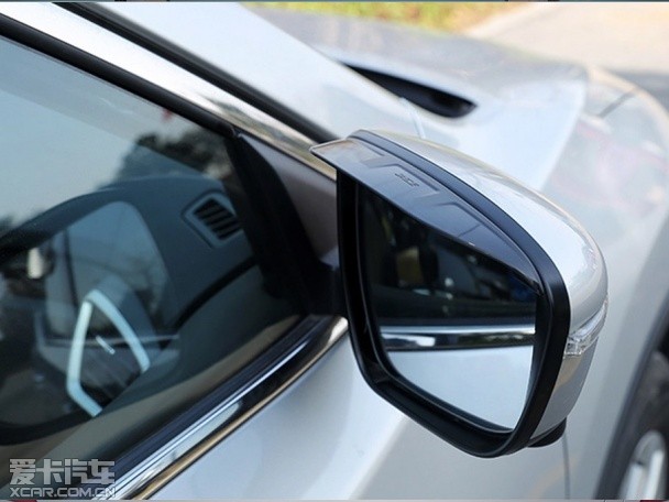

3、“洗剪吹”范儿外观:
新车买回来,决不能亏待了,什么防雨挡、饰条、盖贴、胶条,有啥都往车身上招呼,什么叫时尚时尚最时尚……好吧,在我看来,这些东西不仅很好地诠释了“洗剪吹”范儿,而且对于车辆的油耗来说,无疑又是一个噩耗。
谁在给你浪费汽油
谁在给你浪费汽油各种车身外饰不仅画蛇添足,而且提升了油耗。
我们知道,如果车辆在高速行驶时,空气阻力可以占据整个阻力的50%甚至更高。而由车身表面不平的物件,如后视镜、门把手等引起的干扰阻力占到空气阻力的14%,况且这些突出的外饰件都是经过工程师严密验算之后得出的最优化设计。而如果加上各种副厂外饰件,无疑将车身工程师们的努力付之一炬,从而提高了车辆的风阻系数,油耗也随之增加。
谁在给你浪费汽油这些外挂式物件在不需要的时候记得及时拆卸。
