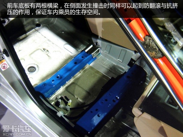

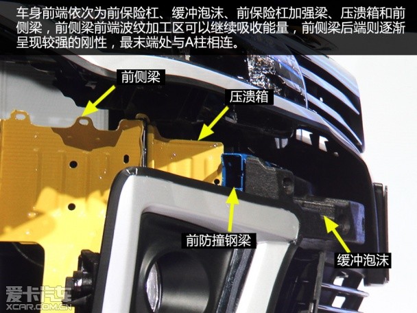

二、卡罗拉GOA车身结构解析
新卡罗拉GOA车身包括前中后三个部分,从前防撞钢梁开始,一直到前侧梁末端(A柱以前)的部分属于前部,是以吸能为主要功能的区域;从A柱到C柱,也就是座舱部分是中部,基本为加强结构,主要用于保护驾乘人员的生存空间。从C柱一直到后防撞钢梁则为GOA车身的后部,也是以吸能为主要功能的区域。不同区域因其功能的不同所设计的结构及使用的材料也会有所不同。

得益于独特的GOA车身,新卡罗拉在C-NCAP碰撞测试中的表现非常出色,吸收碰撞能量的车身和高强度的驾驶室能够有效吸收碰撞能量,将驾驶室变形减少到最小限度,同时还可以最大限度地保护行人安全。
