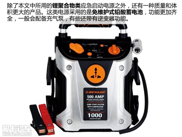

目前市面上销售的汽车应急启动电源主要分为两种,一种是锂聚合物类的,另一种是铅酸蓄电池类的。本文介绍的这款应急启动电源就属于锂聚合物类,这类启动电源采用的是锂聚合物电池,其质量轻、体积小,便于携带。但这类产品容量较低,一般不配备充气泵。
应急电源
铅酸蓄电池类的应急启动电源采用的是免维护式铅酸蓄电池,质量和体积较大,但其容量和输出电流也比锂聚合物电池大得多。这类启动电源的功能更加齐全,一般会配备充气泵,同时可以给各类电子产品充电,而且有些还带有逆变器的功能。
