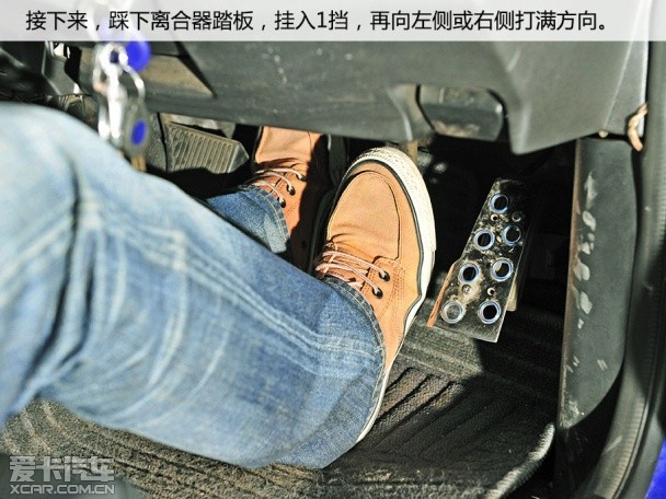

首先我们来学习定圆。这是啥意思?说直白点就是画圈。可能很多朋友觉得这有什么难的,不就是踩油门嘛。其实不然,这需要油门和方向的配合,还有感知漂移的过程。
漂移驾驶
漂移驾驶

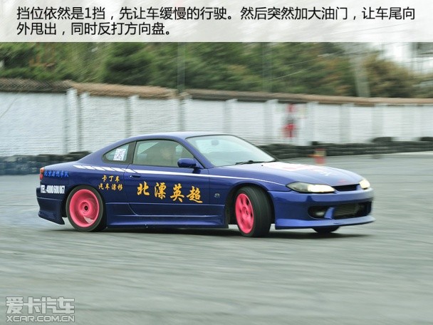

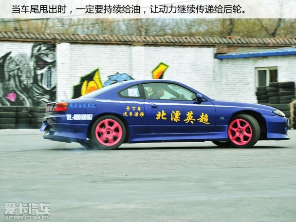

这时,让发动机转速保持在5000转以上,然后突然抬开离合器踏板,后轮会发生空转,车尾向外甩出。

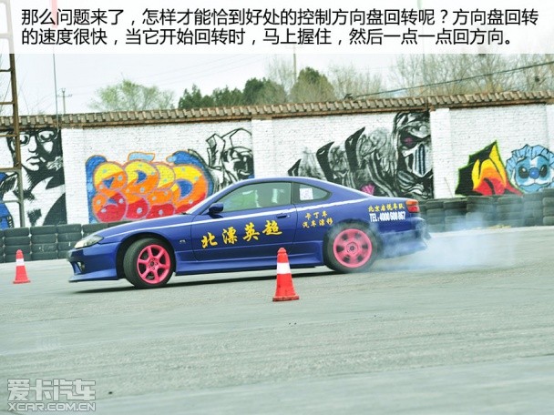

这时,你会发现如果你稍微松开一点方向盘的话,它会因物理现象而回正,你要在恰当的时刻控制住方向盘的回转。

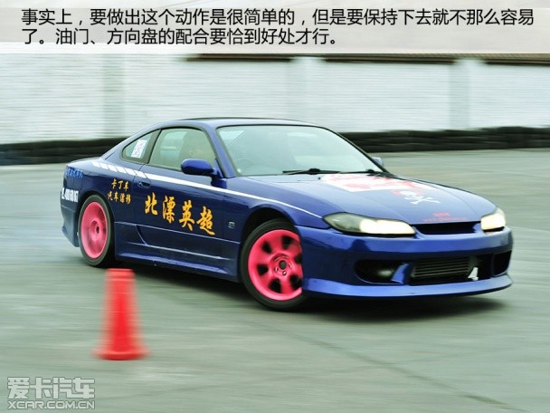

事实上,定圆更多的是让你找到漂移的感觉,熟悉车的性能并掌握其操控性,稍加熟练后可慢慢的回转方向盘,增大回转半径,为过弯漂移做准备。
