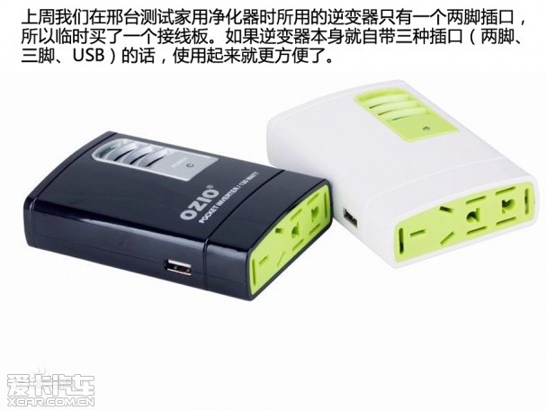

规格选定后,我们再看看逆变器自身的输出接口。目前很多电器上采用的是三脚插头,这就需要逆变器上有一个三孔的接口,另外,USB接口的用处也不少,所以,最好选择三种接口都有的逆变器。
逆变器
上周我们在邢台测试家用净化器时所用的逆变器只有一个两脚插口,所以临时买了一个接线板。如果逆变器本身就自带三种插口(两脚、三脚、USB)的话,使用起来就更方便了。
