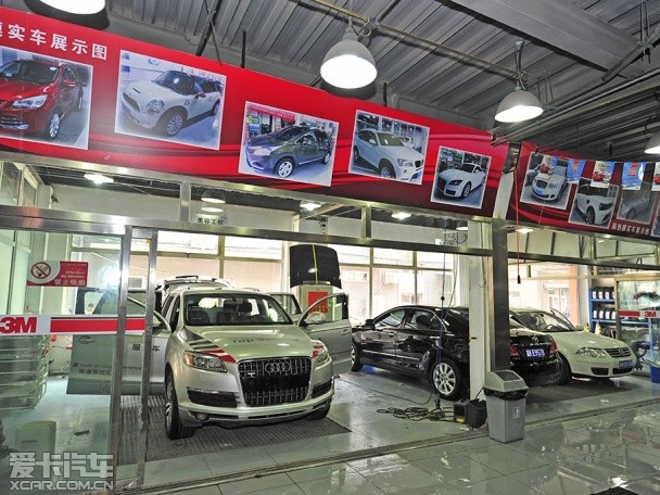

3M为我们选择了一家特约汽车美容施工中心:北京博瑞达汽车服务中心。一到门口,就能看见显著的白底红字标识——3M。
3M
3M

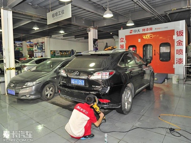

除了常规的洗车、贴膜、装饰之外,这里也可以完成保养、钣金、喷漆、换胎等简单的养护工作。

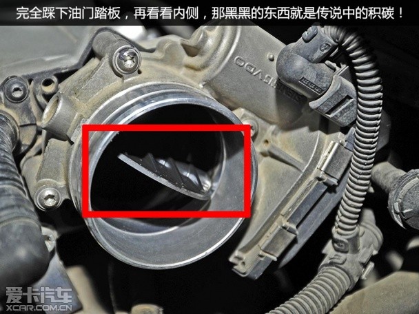

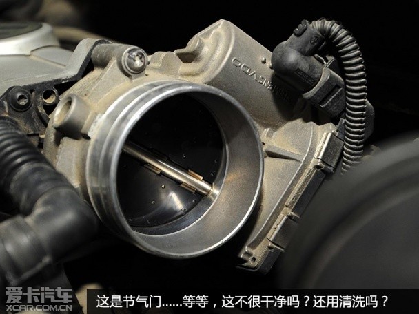

接下来就是清洗发动机了。这里主要清洗节气门、喷油嘴和润滑系统,对应3M的超强喷油系统清洗套装和发动机润滑系统清洗套装。
3M
3M

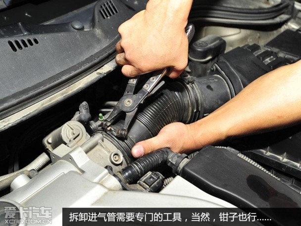

这其中喷油系统的清洗难度较大,需要由专业人员操作。它只要分为两步:清洗节气门、清洗喷油嘴,分别使用高效进气系统清洗剂和高效喷油嘴清洗剂。当然,如果你动手能力足够强,清洗节气门的工作并不算太难。

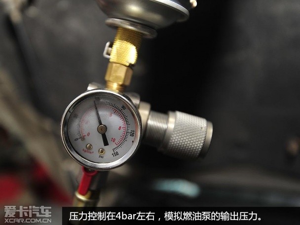

不过,接下来清洗喷油嘴可就没那么简单了。不仅需要专用的工具,而且还得熟悉车辆的油管位置。原理就是让喷油嘴清洗剂代替汽油进入发动机,通过喷油嘴喷射出来,维持发动机的工作。
3M
3M
3M
3M
3M
3M
3M
3M
之后,等清洗剂输出压力下降,发动机开始抖动,就意味着清洗过程结束。一般车辆的怠速油耗在1L/h左右,因此清洗时间约15分钟,排量大些的车,10分钟就可以耗光所有清洗剂。在复位管路和插头后,启动车辆,检查油路是否正常。

而清洗过节气门之后,通过大众专用的5053检测线复位节气门开度。可以看到,节气门开度在降到5%以下的正常值时,转速也很稳定,说明清洗效果明显。
