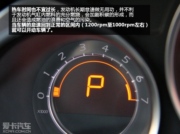

发动机启动后在凉车的状态下,ECU会自动调高喷油量并控制节气门开度,让混合气变浓以保持发动机的运转,此时发动机的转速都在1000转以上,比正常怠速的600-800转左右要高一些。
爱卡网上驾校 车辆启动准备与合理热车
在等待怠速降低的时间里,你可以从容调整好坐姿,并系上安全带,打开收音机或音响,调到自己喜欢听的节目,或者做些其他的行车前准备工作。
爱卡网上驾校 车辆启动准备与合理热车
爱卡网上驾校 车辆启动准备与合理热车
爱卡网上驾校 车辆启动准备与合理热车

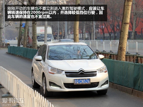

●低转速行车很重要
待发动机转速开始下降,说明发动机已经初步预热,可以保持稳定运转,怠速会降到1200—1000rpm左右时,我们就可以开动车辆了。
爱卡网上驾校之车辆启动准备与合理热车
在刚起步的几分钟内,要让发动机保持在2000转以内运转,并选择低档位行驶。因为此时发动机还未达到最佳工作温度,低转速和低档位可以减轻发动机的负荷,同时传动系统也需要时间进行预热。而原地热车只有发动机在运转,其余传动部份不参与,所以只有实际上路行驶后,传动系统参与运转才会得到预热,这也是需要行驶中热车的一个原因。
爱卡网上驾校 车辆启动准备与合理热车
爱卡网上驾校 车辆启动准备与合理热车
爱卡网上驾校 车辆启动准备与合理热车
结语:说了这么多,其实热车技巧总结下来就3条:
1.上车先将车辆通电,待车辆仪表自检完毕后启动发动机。(大约10几秒即可)
2.待发动机怠速恢复正常,即可开动。(大约耗时30秒-1分钟,冬季低温可适当延长,一切以发动机恢复正常怠速为准)
3.在水温达到90℃正常值之前要保持低速行驶,转速不要超过2000转,待发动机水温正常后即可恢复正常驾驶。
