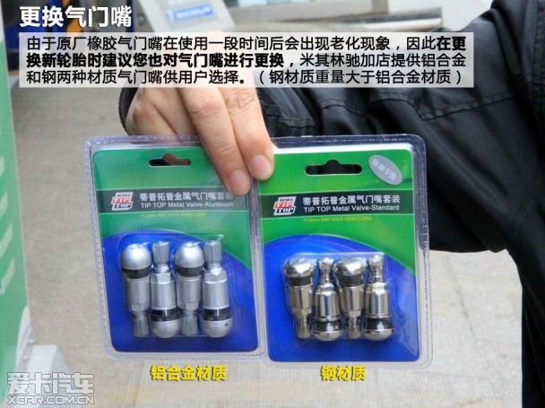

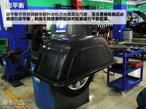

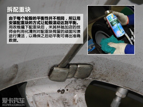

更换轮胎不但需要专业的拆装工具,还需要在松紧螺栓的方法与顺序,拆除轮胎时气门嘴的位置,用润滑脂润滑轮胎两侧胎唇等诸多细节方面进行规范操作与精细处理,而越微小的细节也是黑心修理店所忽略的,下面我们就来为您介绍更换轮胎的正确方法与步骤,大家在日后为爱车更换轮胎时可以对维修店技师加以监督。

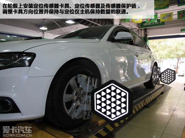

相信各位车主对四轮定位并不陌生,它是通过四轮定位仪得出四个车轮的定位数值,专业技师通过对相关悬架部位的调整让车辆四轮处于标准值范围内,这其实就是车辆四轮定位的简单过程。不过在操作过程中也有诸多细节需要大家注意,下面我们就为您展示正确规范的四轮定位操作过程。
