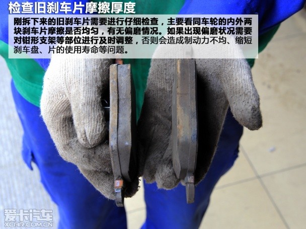

相比刹车盘,刹车片的使用寿命较短,但其具体的使用周期并不确定,4S店普遍会在刹车片使用4—6万公里时建议车主更换,不过有些刹车片使用十几万公里依然良好,这主要取决于驾驶环境及驾驶员的驾车习惯。不过刹车片的日常检查是必不可少的,掌握一定的自检方法还是很有必要的。
一块崭新的刹车片厚度一般为1cm左右,而它的使用极限为3mm,这就需要较为专业的卡尺进行测量,专业技师通过肉眼就可以判断其厚度,我们就没有那么灵通了,不过我们还是找来了两块不同磨损程度的刹车片,给大家更直观的比较。

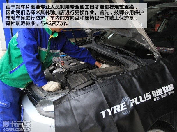

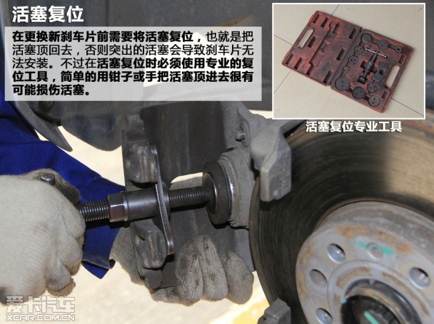

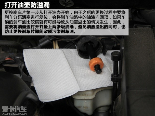

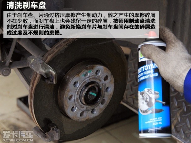

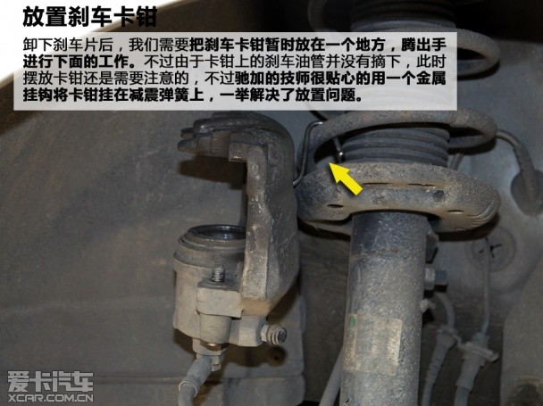

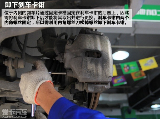

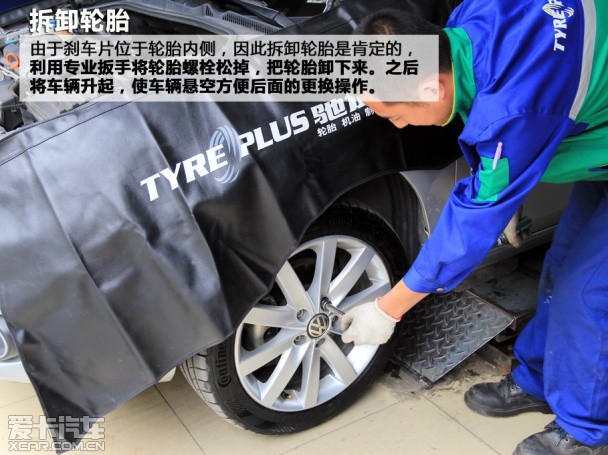

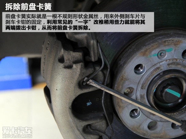

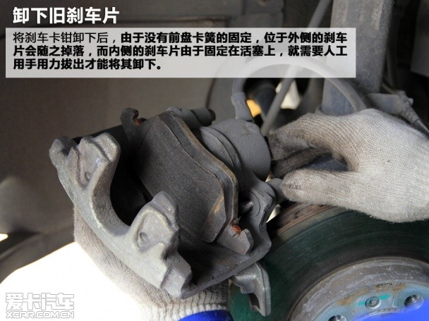

刹车片的更换需要专业人员来操作,而专业的更换工具并不是每家汽修店都具备的,因此找一家靠谱的修理店十分必要,此次我们就选择米其林驰加专营店对刹车片进行更换,下面我们就来为您展示刹车片的更换过程。(不可仅更换单个轮胎的刹车片,应一对轮胎或四条轮胎的刹车片同时更换,否则会导致左右制动力不均,造成安全隐患)
