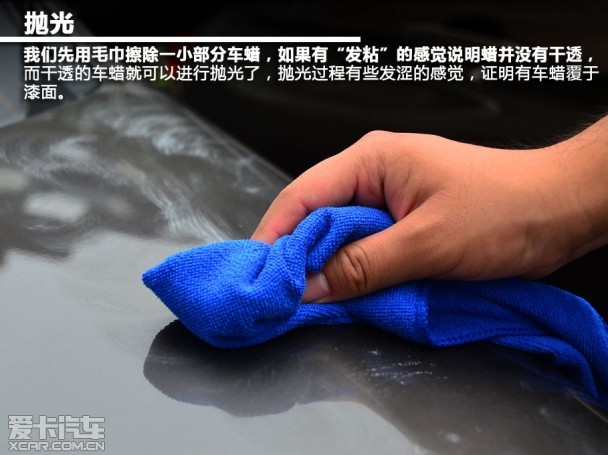

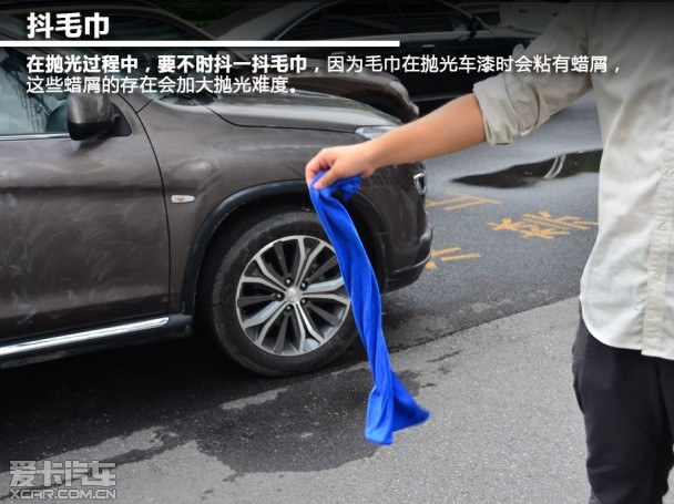

关于打蜡的手法,我们比较熟悉的当然是画圈法了,不过这种手法也不完全适用于车身各处,车身上的一些不规则部位则需要我们“因地制宜”的采用直线手法打蜡,主要目的是将蜡能够均匀的涂抹在车漆上。
让车漆光亮如新 爱卡教您如何动手打蜡
让车漆光亮如新 爱卡教您如何动手打蜡
让车漆光亮如新 爱卡教您如何动手打蜡
让车漆光亮如新 爱卡教您如何动手打蜡
让车漆光亮如新 爱卡教您如何动手打蜡
让车漆光亮如新 爱卡教您如何动手打蜡
为一辆车打蜡的时间在一小时左右,按照上面步骤操作后车漆就会变得光亮如新。根据您的用车环境的不同,车蜡对车漆的保护周期从一个半月到三个月不等,之后就需要我们为车漆进行再次打蜡了。而每次打蜡后不要立刻清洗车身,因为此时车蜡的保护还未很好的形成,待四个小时后才可洗车。
让车漆光亮如新 爱卡教您如何动手打蜡
让车漆光亮如新 爱卡教您如何动手打蜡
