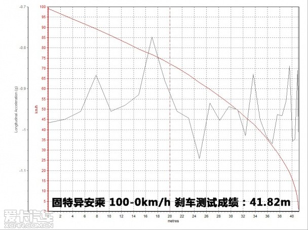

100-0km/h刹车测试
性价比突出  爱卡测试固特异安乘轮胎
性价比突出  爱卡测试固特异安乘轮胎
经过多重技术增加抓地性能的安乘轮胎在刹车测试时给了我们一个相对满意的结果,100-0km/h刹车测试的最终结果在41.82米,对于一辆有近九年年龄的车辆来说实属不易,而这个成绩也比原车轮胎短了将近一米的制动距离。
