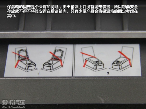

●保温箱使用注意事项
(1)摆放位置需注意祛暑良方 车载电冰箱/保温箱实用指南
(2)由于保温箱内均填充了发泡塑料,其并不足以支撑较重的重量,所以尽量不要坐在保温箱上,以免破坏箱体保温效果。
(3)根据自己后备箱容积和个人需求进行选购,不要盲目求大。要知道,最好的保温效果是将保温箱尽量填满,减少热空气的留存。
