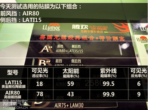

目前市场上主流防爆隔热膜的品牌和种类非常多,但并不是市面上的贴膜都可以成为您的备选,还需要根据您的日常使用特点、车辆的颜色以及您的喜好来选择,而在比对汽车贴膜的几个参数中我们需要对以下三项参数着重参考:
1、有害紫外线阻隔率:(影响对室外紫外线的阻隔)
现阶段汽车贴膜主要作用之一,大部分汽车贴膜的阻隔率都超过96%,而顶级的贴膜以龙膜的AVS70前挡膜为例,紫外线阻隔率已经达到了99.9%,这个参数基本上无需操心。
2、可见光透过率:(光线透射入车内比率 对驾驶员视线产生影响)
可见光透过率的参数是前风挡选购的主要参考值之一,投可见光透过率的大小对驾驶员视线影响较大。汽车贴膜的可见光透过率应在20%—90%之间,前挡膜可见光透过率一般应在60%以上,侧挡与后挡用户可根据自己的需求选取相应的透过率的膜。则以不影响车内外后视镜视野、夜间行车视野以及各种气候环境下视野为佳。
3、热量阻隔率(阻隔红外照射所产生的热量 影响车内温度)
汽车贴膜的热量阻隔率一般在50%以上,而不同地区的光照强度,气温等气候参数影响客户对汽车贴膜热量阻隔率的选择。

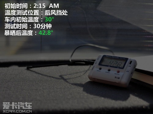

车辆贴膜后效果,最为明显的侧风挡和后风挡同时选用了代号为LATI 15的类金刚石陶瓷膜,在整车私密性上表现不错。接下来就来通过同样位置的温度测试来了解下贴膜后对整车温度的影响。
龙膜
龙膜
龙膜
测试位置 测试时间 初始温度 暴晒后温度
前风挡处 30分钟 32℃ 49.8℃
后风挡处 30分钟 30℃ 42.8℃
主驾驶位车窗处 30分钟 28℃ 38.8℃
爱卡汽车网制表 www.xcar.com.cn
(由于测试时间环境的变化,光线强度在下午与中午之间产生差别,将整体测试时间增加15分钟,保证测试环境向真实靠拢。)
由于日照强度的最重要参数变化,导致贴膜后测试中的最终数值差别很大,但是在测试中也看到,贴膜前和贴膜后温度测试仪的数据变化速度明显不同,贴膜后的温度测试仪器的数据变化相对于贴膜前数据提升缓慢,这也在一方面表明贴膜对整车的热量阻隔有着非常理想的控制效果。

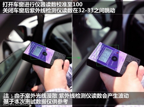

室外环境测量汽车防爆膜紫外线阻隔率:
龙膜
龙膜
室外由于光源的漫散,导致紫外线检测仪读数在±2之间进行跳动,本次测试的数据也同样仅供参考。
车辆贴膜后:
龙膜
数值非常明显的在1-2之间跳动,可见代号为LATI 15的侧挡膜对紫外线的阻隔率已经达到了98%以上。

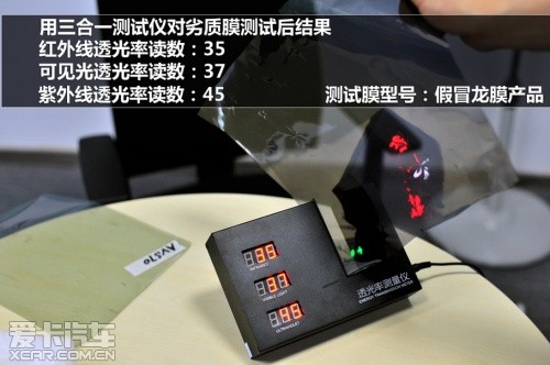

通过仪器对比测试:
龙膜
用数据来说话  汽车贴膜选购相关指南
龙膜
在测试中,清楚的通过仪器的读数来分辨防爆膜产品的真伪,可是不是每位消费者都会带着仪器去选购,而现实中是否还拥有其他的办法分辨?
