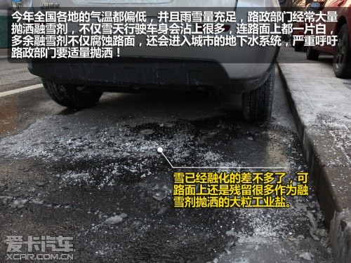

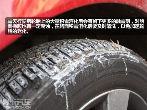

现在的道路,一般路政部门都会根据天气情况及时抛洒路面融雪剂,而融雪剂主要分为两大类,一类是以醋酸钾为主要成分的有机融雪剂,这一类融雪剂效果好并且腐蚀损害低,但它的价格很高太高,一般只适用于机场等要求比较严格的地方。而另一类则是氯盐类融雪剂,包括氯化钠、氯化钙、氯化镁、氯化钾等,通称作‘化冰盐’,其主要成分就是工业用盐。它的优点是价格便宜,仅相当于有机类融雪剂的1/10,但它对路面环境和车身具有一定的腐蚀作用,下雪后行驶,路面上的雪水以及车身上的雪里都会含有大量融雪剂,为了防止腐蚀对漆面光泽度造成影响,车主应该在雪停后及时去清洗车辆。

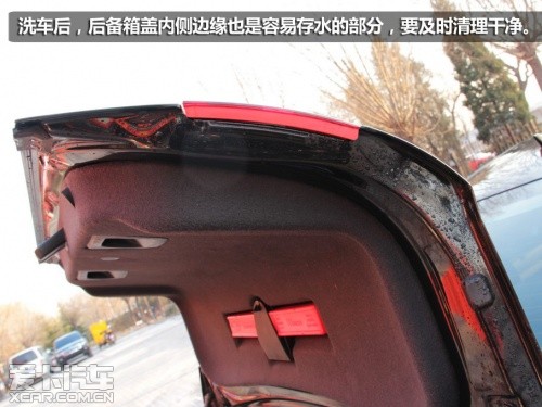

4. 各种缝隙要清理干净

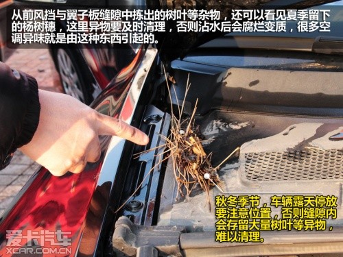

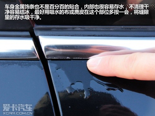

重点部位:翼子板内缝隙、后视镜内部、油箱盖缝隙、车厢密封胶条。

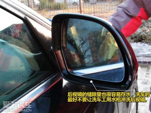

后视镜的外罩里面空间很大,洗车工也经常用水枪冲洗这个位置,很容易积存水,并且镜面背后就是调整后视镜位置的电机及控制器,如果积水后冻结,此时如果再去调整后视镜的话很容易让控制器及电机烧毁。
冬季洗车指南
预防及处理办法:对于后视镜尽量避免冲洗,洗车后除了注意清除镜面与壳体之间的水渍外,有后视镜加热功能的车辆可以打开加热行驶一段时间,这样就能避免内部积水冻结。

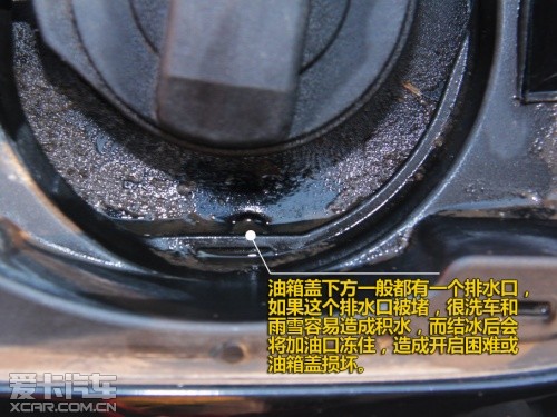

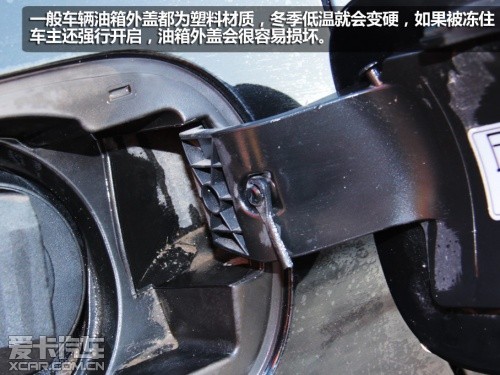

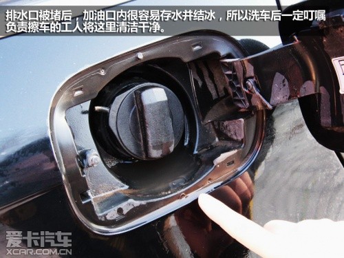

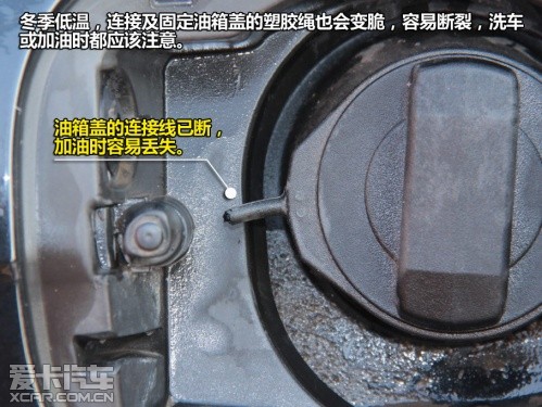

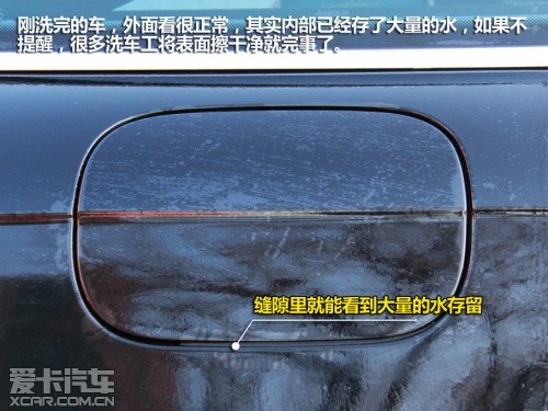

油箱盖是最容易忽略的地方,由于油箱盖一般都为塑料制品,冬天低温下会变得比较脆硬,洗车时缝隙中的存水很容易冻住,本周编辑部有位同事的车辆就发生了这样的“惨剧”。在洗车过后没注意清理油箱盖里的积水,去加油时发现油箱盖打不开,多次尝试未果后试图用蛮力打开,结果弄断了油箱盖的连接轴。虽然油箱盖掉了不是什么大毛病,但也必须马上修理,非常耽误车辆的使用,所以如果发生类似的状况,一定要想想办法加温解冻才是正确的解决方法。
冬季洗车指南
冬季洗车指南
冬季洗车指南
冬季洗车指南
冬季洗车指南
预防及处理方法:洗车后记得开下油箱盖,让洗车工将油箱盖边缘的水渍和内部积水擦干净,如果发现加油口下方的排水口堵塞,一定要及时清理通常,这样才能防止油箱盖被冻住的“惨剧”发生。

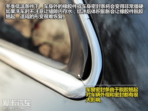

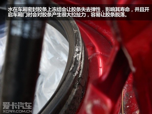

车厢密封胶条,洗车时的水基本都会被车身与密封胶条隔绝在车厢外,但密封胶条与车厢接触部位很容易因积水而结冰使车门被冻住,如果车门冻住不要使劲硬拉车门,这有可能会将车门密封胶条扯下来,非常影响密封胶条的寿命。
冬季洗车指南
冬季洗车指南
冬季洗车指南
冬季洗车指南
预防及处理办法: 洗车后第一时间将车门打开,尽快擦除附着在密封胶条上的水。
