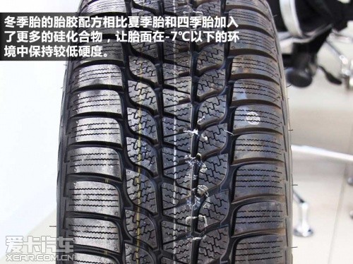

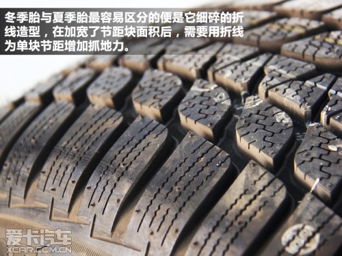

轮胎:冬季胎特性显著
在寒冷的冬季,轮胎的触地温度会很低,面对低温,夏季胎往往面临两大难题,一个是轮胎硬度的提高使车辆操控性大大降低,再一个是花纹设计不适于雪地使用,减少抓地力。而冬季胎则使用不用的胎胶配方和特殊的胎面花纹令车辆获得更多抓地力。

冬季胎在冬季结束后应立刻更换为四季胎或夏季胎,因为过软的胎面不仅会增加轮胎滚动阻力,增加油耗,对于冬季胎本身的磨损也是巨大的。如果您在冬季经常行驶在雨雪或冰路面上,配备一套冬季胎将会提高安全系数,一旦驶离冰雪路面应尽快更换轮胎。

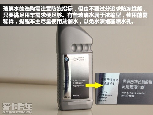

玻璃水:注意适用温度和稀释比例
在市场上,玻璃水的价格算是所有车用油液里面最便宜一种,虽然它的作用虽然并不太重要,但我们也应在冬季用车中重视。首先,玻璃水在选购时一定要留意它所标注的使用最低温度,而一般市面上最便宜的玻璃水都能满足中国绝大多数城市的最低温度,车主因需购买即可。
为安全护航 爱卡冬季保养重点项目解析
为安全护航 爱卡冬季保养重点项目解析
在夏季,有些车主因手头没有玻璃水而随意加注纯净水甚至自来水,这些水的冰点几乎都在0℃左右,很容易在水槽中冻住,所以应在寒冬来临之前将玻璃水准备好,如果水已经冻冰或被水垢堵住喷水口,车主则应立即停止喷水,以免电机烧毁,在车辆行驶一定时间后再次尝试,如果还不出水则应用针头去除喷口水垢。

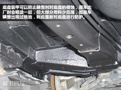

底盘:融雪剂对底盘有腐蚀,按需做底盘防护
在街上铺洒的融雪剂多为氯盐类,这类强电解质在经过轮胎碾压后很容易飞溅到地盘上并其对底盘有一定腐蚀性,氧化金属表面,但由于出厂车辆一般会喷涂一定量的底盘装甲,所以这样的伤害并威胁不到涂装到位的车辆,而对于没做过防或曾经发生过拖底的车辆来说,提前进行底盘防护可以防止底盘的氧化。
