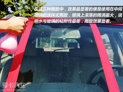

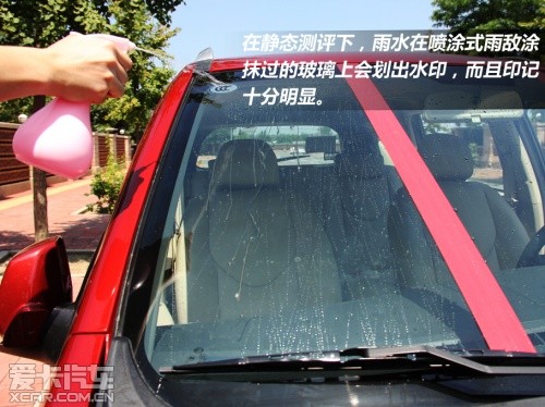

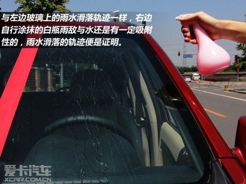

三种雨敌均涂抹完成,下面我们就来实验一下玻璃在不同雨敌的保护下表面挂水的效果。
涂抹方式找不同 爱卡实测雨敌使用效果
涂抹方式找不同 爱卡实测雨敌使用效果
涂抹方式找不同 爱卡实测雨敌使用效果
三种参测产品在本次实验中,表现最好的便是中间的涂抹式雨敌,它在玻璃和水之间形成的油膜减小了表面的张力,可以保证水滴在接触玻璃后可自行滑落。

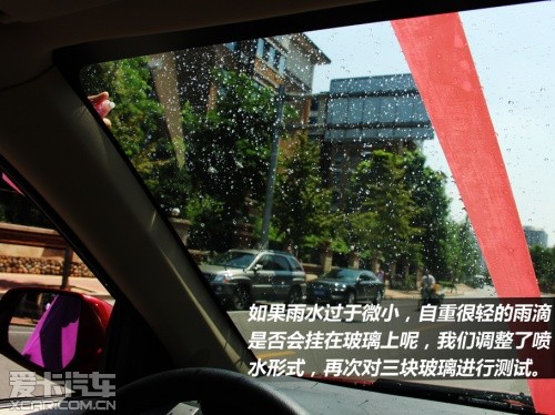

刚刚试验中所用的喷壶水滴较大,只能模拟大雨时的效果,但如果碰上梅雨天气,自重较轻的雨滴落在玻璃上是否也能达到这样的效果呢? 抱着这样的疑问我们再次进行了试验。
涂抹方式找不同 爱卡实测雨敌使用效果
涂抹方式找不同 爱卡实测雨敌使用效果 涂抹方式找不同 爱卡实测雨敌使用效果
无论是哪种雨敌,在面对小雨滴时,它们都有些束手无策。小雨滴虽不像大雨滴一样能折射和反射光线影响视野,但它会像污点一样,让驾驶员视野模糊。
