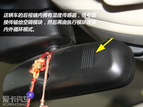

Q/A:自动空调会自动切换内外循环吗?
现代的车载自动空调都是可以进行内外循环切换的,它的切换依靠传感器对空气质量的检测而进行。
在低级车上影响自动空调切换循环的传感器只有温度传感器,它传输车内温度与设定温度给空调系统,空调系统再通过执行器来切换循环方式。在自动空调下想要内循环便增大温差,想要外循环可以减小温差,但空调即使自动开启内循环在车内也不会亮灯提示的。
内外循环怎么用 爱卡教您正确使用空调
在高级车上除了温度传感器影响切换循环外,还有空气质量传感器和湿度传感器等传感器来共同衡量切换内外循环的时机。
如果外部空气质量极差,空调模块也不会一直使用内循环,一般程序会设置一个内循环开启时长的设定,有些厂商把时间设定在10分钟,10分钟后就会强行开启外循环通风换气,车主要了解自己车的相关设定和传感器种类还需要查看车辆手册。

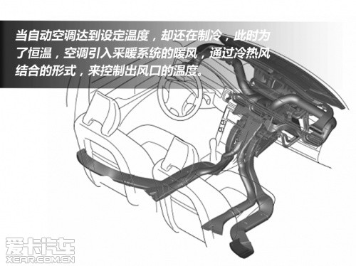

Q/A:自动空调达到设定温度,还在制冷吗?
空调制不制冷要看压缩机工作与否,而压缩机是否工作其实与自动空调设定的温度无关,而是与蒸发箱内冷却剂的温度有关。
内外循环怎么用 爱卡教您正确使用空调
当压缩机工作时,蒸发箱在不断制冷,一旦蒸发箱的温度达到了0至3度时,电磁离合器为了保护蒸发器不会因过凉而结霜,会断开压缩机的动力。当温度上升后再次闭合从而使冷却剂一直处在可控温度中。
内外循环怎么用 爱卡教您正确使用空调
可见当自动空调达到设定温度,却还在制冷,但为何车内温度还被控制在我们设定的温度上呢?这是因为我们的空调在鼓风机处引入了采暖系统的暖风,通过冷热风结合的形式,控制了出风口的温度。
