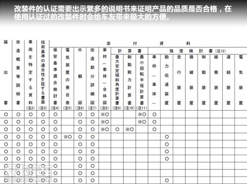

一个改装零件究竟需要经过怎样的测试才能被JASMA(日本安全标准)认证呢,看看下面这个复杂的表格吧。表格包括了改装内容中各个改装件的类别和接收改装件认证书的部门。剩下的事就需要改装件零件商把所需提交的文件交给事务所和质检所,上报检验。
各国改装面面观 寻找中国改装发展之路
所有改装件在报审时都需要出示5个基本证明。1:通知表 2:改装件技术标准证明文件 3:使用特定车辆文件 4:零件安全要求文件 5:改造概要说明书。除此之外,零件商还要提供改装件安装前后的实拍照片,这些还都只是“必选套餐”,个别还需提交计算书和强度校核书。
各国改装面面观 寻找中国改装发展之路
在产品获得JASMA认证后便可以“挂牌”销售了。可见一个经过JASMA认证的改装产品是经过各个方面的检测与监督的,这也为车友改装省去了去伪存真的认证步骤。

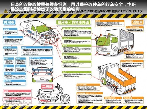

除了对改装件的严格要求,日本还在改装政策上规定了详细的改装限制。例如:改装后的LED尾灯要求夜间能见度100M以上,灯体面积20CM以上,颜色必须为制动灯标准色;尾翼必须安装市售合格产品,长度要求为1300MM至1720MM(距离车身最宽处必须满足左右165MM),宽度要求85MM至330MM,最高高度不得高于车身高度,并且尾翼顶端要求厚度5MM以上,以防刮伤人手。尾翼的固定底座还最少使用3颗以上螺丝等等。
各国改装面面观 寻找中国改装发展之路
在日本的改装政策里有着太多太多的细则,用以保护改装车的行车安全,也正是这些细则描绘出了改装天堂的轮廓。
