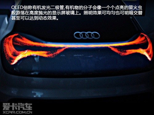

一、OLED显示技术(Organic Light Emitting Diode)
“灯”峰造极话车灯 浅析灯组高新技术
OLED俗称有机发光二极管。与目前使用的半导体晶体组所成的LED不同,OLED是由有机材料制成的。这种有机材料厚度仅为0.01毫米。通电后,有机物的分子会像一个个点亮的萤火虫一样游荡在高度抛光的显示屏玻璃上。照明效果可均匀也可明暗交替甚至可以达到动态效果。这种类似于中国水墨画式的尾灯如果量产,将会“研发”出一个又一个奇趣的行车语言。

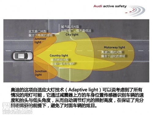

三、随动转向大灯 (自适应大灯)/侧向辅助照明灯
随动转向大灯与侧向辅助照明灯的发明旨在改善车辆在过弯时对道路照明的缺陷,而这两项技术分别运用了不同的方法。随动转向大灯技术根据行车速度、转向角度等参数改变大灯透镜位置,主动调节光路,以达到照明阴影区的作用,在中高级车如大众CC、斯柯达昊锐以及三菱劲炫上都可见到这种技术。
“灯”峰造极话车灯 浅析灯组高新技术
侧向辅助照明灯一般则应用在卤素灯组上。由于其没有透镜,无法改变光路,所以在灯组的角落里设有一个特殊角度的小灯泡,当方向盘转动到一个特定的角度范围这个小灯泡就会点亮,便能为弯道盲区提供照明。相比于前者,侧向辅助照明灯在没有改变大灯光路的情况下点亮另一盏灯,使照明范围更宽广。
