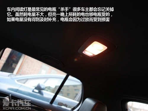

3.停车后检查灯光是否完全关闭,忘关灯是最常见的电瓶耗尽的原因之一,所以对灯光的检查一定要仔细。尤其是车内照明的阅读灯,车内阅读灯一般会有完全关闭,随车门开启和完全开启这三种挡位选择,特别需要注意的是完全开启挡,在这个挡位下即使拔钥匙锁车后,阅读灯也是常亮状态,这种灯光在透过贴膜后车窗是很难被发现的,所以也是最容易使电瓶“中招”的。
