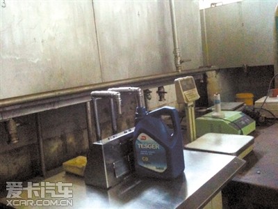

    大兴一家润滑油分装厂,狭小的厂房内摆放着各种检测、分装设备。图中是润滑油黏度检测器。

    “从燕山石化等厂批发基础油,然后自己加添加剂调制成润滑油,再灌装出售。我有专业的检测设备,检测油的黏度、凝点、燃点等,保证油质基本达标。”在一间专门开辟的房间内,常虎指着四台润滑油测试仪器,向记者推销说,“你们刚开始做二线油,建议用我的壳牌,假冒的成本低、销路好。”
