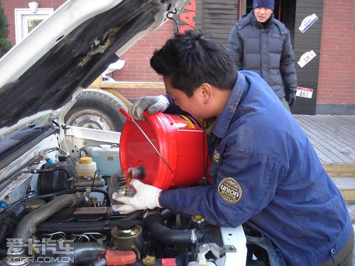

  近日,询问深秋车辆保养注意事项的车主也多了起来,特别是关于机油的使用和更换问题最多。车主赵先生的疑问很具有代表性,他驾驶的某品牌高级轿车机油总是缺机油,发动机又不漏机油,不知都跑到哪去了?其实很多车主都有类似经历,为此笔者请专家为车主解答关于机油的相关疑问。

    机油如血液不能随便用
    车主都知道要根据发动机性能给汽车加注相应标号汽油,其实机油也是如此。它如同人的血液,能够润滑、清洁发动机,带走油泥,还能降低发动机温度和磨损程度,延长使用寿命,还起到防止缸体生锈防蚀和密封的作用。
    据长春市瑞德汽车销售有限公司售后服务总监邹波介绍:市场上机油可分为矿物油、半合成油、全合成油几种,矿物油正被逐渐淘汰,使用最广泛的是半合成油,大多数经济型轿车和20万元以下汽车都使用这种机油;而全合成油多使用在高性能汽车上,因为它流动性好,能有效降低发动机温度,不过价格更贵。
    此外,据邹波介绍,机油也有型号,不能乱加注,比如5W-30机油,"W"代表winter(冬季),其前面的数字越小说明低温流动性好,冷启动对发动机保护好;“W”后的数字是机油耐高温的指标,数值越大说明机油在高温下性能越好,5W-30机油适用温度范围从-30摄氏度至30摄氏度。
    邹波提醒车主朋友们,冬季即将到来,车主在给爱车换机油时,一定要看清机油的型号,根据自己爱车保养手册上推荐的机油标号来更换机油。
