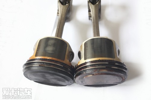

    1
    图片1: 两台发动机活塞侧面照片:使用常用级别润滑油的发动机活塞裙部出现明显磨损(左),而使用高级别润滑油(API SN级)发动机无明显磨损痕迹(右)。

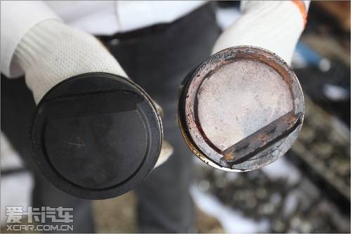

    1
    图片2: 两台发动机活塞顶照片有较大区别:采用常用级别润滑油的发动机的活塞顶附着一层牢固的积炭(左),而高级别润滑油(API SN级)发动机的活塞顶部仅松散附着一层红褐色粉末状物质(右),清扫掉粉末物质后活塞顶相比使用常用级别润滑油的发动机活塞干净。
