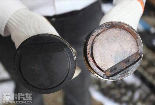

  近日,清华大学汽车工程系发布了“润滑油对发动机性能影响试验”研究报告,通过台架试验研究润滑油的质量等级与发动机性能之间的关系。经试验数据分析,高品质润滑油能有效减少发动机磨损,提升清洁能力。专家希望通过此次研究报告的发布,提醒消费者重视车辆保养,以延长车辆使用寿命。

  降低发动机的磨损,将能够有效延长发动机寿命,并提高车辆的燃油经济型。我们在试验中发现,经过相同的3,000km磨合、12,000km和15,000km行驶循环试验后,常用级别润滑油中铜含量分别为4ppm、3ppm和3ppm,而采用最新技术的高级别润滑油(API SN级)铜含量分别为3ppm、2 ppm和5 ppm;前者铁含量分别为15 ppm、14 ppm和15 ppm,后者铁含量分别为8 ppm、8 ppm和15 ppm;前者铝含量分别为3 ppm、5 ppm和4 ppm,后者铝含量分别为3 ppm、2 ppm和4 ppm;前者100℃运动粘度分别下降18.6%、14.3%和11.6%,后者分别下降15.9%、13.4%和11.2%。实验分析数据表明,高级别润滑油的运动粘度比普通润滑油下降的少,金属含量也相对更少。采用最新技术的高级别润滑油具有更强的发动机保护能力,能有效提高车辆性能。
  采用最新技术的高级别润滑油(API SN级)清净分散能力更佳
  发动机中产生的油泥和积碳易造成油路堵塞,并加速润滑油氧化。发动机润滑油氧化的速度随着油泥的增加而变快,当发动机润滑油因氧化而变稠后,就不能顺利地泵送到发动机的所有部位去发挥它的保护作用。经过相同的3,000km磨合、12,000km和15,000km行驶循环试验后,常用级别润滑油总碱值下降3.1%、40.4%和30.4%,而高级别润滑油总碱值下降1.4%、19.2%和28.3%。清华大学汽车工程系发现,采用最新技术的高级别润滑油能稳定发动机的碱值,清净分散剂消耗情况明显优于常用级别润滑油。
  可见,符合美国石油协会API 的最新技术等级SN级润滑油对于发动机的保护具有明显的优势。“建议21世纪后购买的车辆使用正确的发动机润滑油采用最新技术的API SN级润滑油,为引擎提供更好的保护,并提高燃油经济性。”清华大学汽车工程系副教授杜永昌博士补充道,“满足美国石油协会 API SN级别的产品规范有助于新的引擎技术,并满足当今的燃油效率需求。最新的API SN 级别是行业引以为傲的一项润滑油标准。”
  通过此次试验证明,高品质的润滑油能对引擎起到显著的保护作用,减少磨损、提高燃油经济性、延长使用寿命。买车重要,养车更重要。在日常车辆养护中,车主应尽量使用含有最新技术的高级别润滑油,让爱车始终表现卓越。
