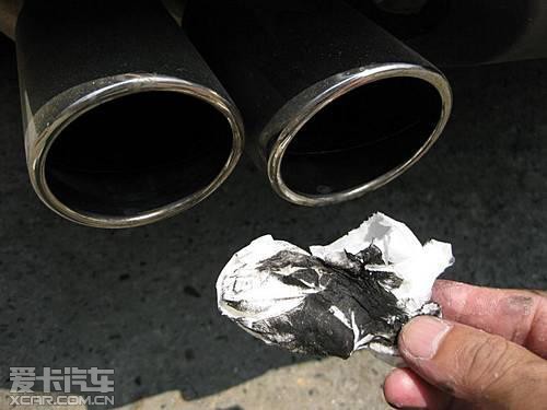

凉车烧机油
  判断方法:将车辆停放一晚,在早晨第一次着车时,观察所排出的尾气。如果尾气为较浓的蓝色烟雾,说明车辆已经存在烧机油的现象。如果在热车之后,蓝色烟雾消失,则这类烧机油属于凉车烧机油。
  原因剖析:主要是由于气门油封老化或破损,造成密封效果不良,机油从气门处进入汽缸而造成的。
急加速烧机油
  判断方法:热车之后,无论是急加速还是怠速过程,只要转速急速攀升,排气管就会有蓝色烟雾排出,说明车辆存在烧机油现象。
  原因剖析:急加速烧机油主要原因是气缸内壁与活塞环间的密封效果不良,导致机油直接从曲轴箱进入了燃烧室,导致烧机油。
随时烧机油
  判断方法:一旦启动便可以看到蓝色烟雾,此时发动机烧机油情况已经相当严重,甚至有可能存在安全隐患。
  原因剖析:发动机磨损严重,导致密封不严,为烧机油提供有利条件。此时必须紧急送修,避免出现更为严重的故障、损坏。
