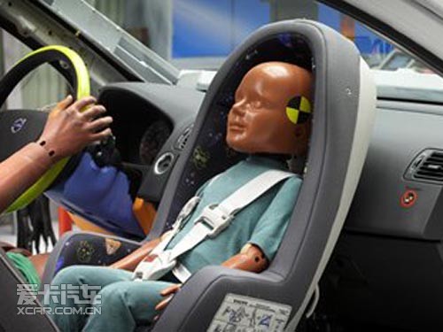

儿童在成长过程中身体各部位的机能尚未发育健全,而汽车安全带、安全气囊等防护措施均根据成人身体标准设计制造,因此会对乘车儿童的安全构成极大隐患。
在发生撞击时,被安全带绑住的儿童,颈部可能因无法承受冲力而折断,而安全气囊弹出后,很可能会将儿童闷死,而安全座椅恰恰能最直接有效地保护孩子。根据国内外专家研究结果证明:目前儿童乘车安全最有效的保护方式就是儿童安全座椅,能降低婴儿死亡率达70%,降低4至7岁儿童死亡率达59%。

沃尔沃原厂儿童安全座椅

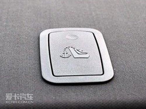

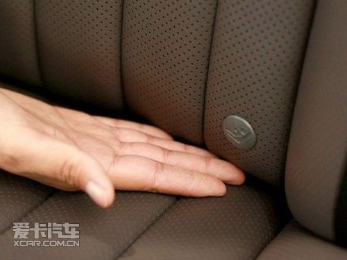

欧洲标准的ISO FIX固定方式
ISO FIX(International Standards Organization FIX)儿童安全座椅固定系统,是欧洲从1990年开始设计实施的一种针对儿童安全座椅接口的标准。目前在欧洲地区销售的车型上都会将这个接口作为标准配置,在国内也有一部分合资汽车厂家提供了这种接口的配置。该配置的特点就是具有两个与儿童座椅进行硬链接的固定接口。
美国标准的LATCH固定方式
LATCH是“Lower Anchors and Tethers for CHildren”的简称,中文翻译起来很生硬,叫做「儿童使用的下扣件和拴带」,从2002年9月1日开始,美国便规定几乎所有种类的轿车必须提供LATCH系统的儿童安全座椅固定方式。它与欧洲标准的ISO FIX固定方式最大的区别是连接方式并不是硬链接而是同时挂钩方式连接,并且固定点比ISO FIX多一个,一共三个。
两个标准的固定方式有共通性,ISOFIX是兼容于LATCH的,也就是说有LATCH接口的一定也可以装ISOFIX接口的座椅,但是只有ISOFIX接口的就不能使用LATCH接口的儿童座椅,因为缺少一个固定点!

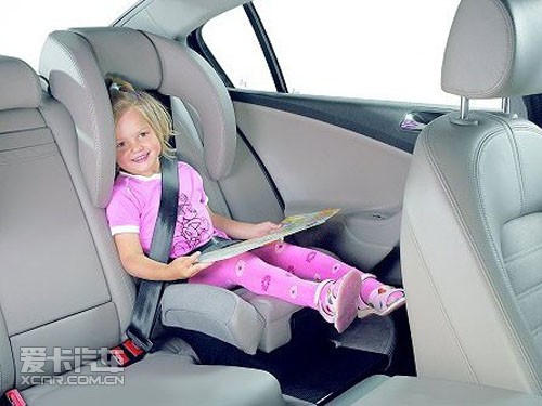

安全带固定方式
这种儿童安全座椅固定方式是使用汽车上安全带,因此可以通用全世界上任何一个有安全带配置车型使用。
目前,在国内销售的很多儿童安全座椅都是只支持这种固定方式,当然国内许多车型也只能采用安全带固定。
