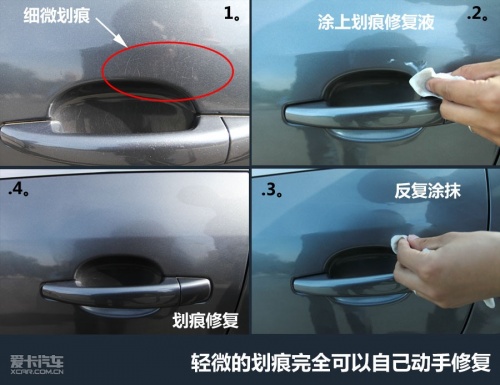

使用细或中切的研磨蜡,自己就可以将这样的轻度划伤修复,原理即是重新排列了车表层漆的分子,将边上的表层漆挪来修复了伤口。
