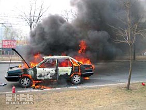

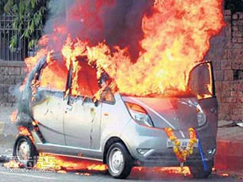

进入冬季,天干物燥,火灾的事故时有发生,无论是前不久的上海火灾,还是最近的草原火灾,其实都与冬季干燥的天气有关。同样,最近路面上也发生了许多汽车自燃事故,不仅给车主造成了巨大的损失,还让本已非常拥堵的路面更加拥堵!那么,自燃的原因是什么?到底能否预防呢?

汽车自燃归根结底的原因只有两点,要么是油路问题,要么是电路问题。不过,这些问题的发生很多都是由于一些细节被忽略了造成的。

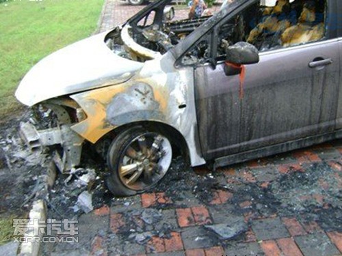

汽车自燃在冬季的发案率很高
汽车自燃 汽车自燃
很多细节问题被忽略,是车辆自燃多发的原因
其实,汽车自燃的多发季节并不是人们普遍认为的夏季,而是干燥的冬季,因为冬季天气干燥,空气湿度小,非常容易产生静电,火花等,同时,由于车主在冬季洗车频率不高,车辆缝隙处很容易堆积干枯的树叶等易燃物。若是春节赶上燃放烟花,则更是非常危险,前两年央视那场大火不就是烟花惹得祸么。

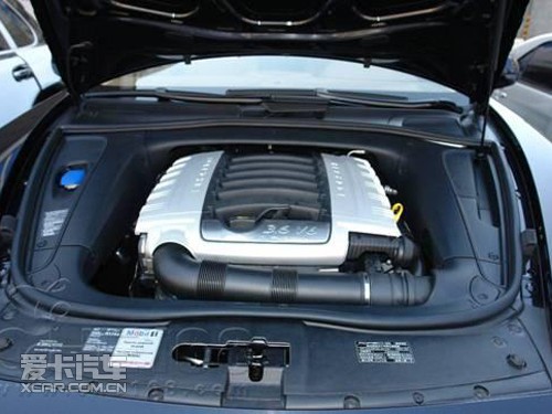

自燃原因一:漏电
汽油发动机上都有火花塞,一个气缸有一个,个别的高速气体油发动机每缸还装有两个火花塞。火花塞基本上有两大功用:一是在燃烧室内产生火花,点燃混合汽产生动力。二是密封火花塞孔,以维持汽缸内的压力。
汽车自燃
电路问题是自燃的原因之一
汽车自燃 汽车自燃
电路问题常常引发自燃
通常从点火线圈透过分电盘经导线而供给火花塞的高压电约2万至3万伏特,再加上火花塞的电极必须经常处于高温的燃烧室中与约45倍大气压力以上的环境,而且还要保持极高的气密性。由于工作环境十分恶劣,火花塞绝缘体被击穿、电极积炭失效的情况常会发生,若有油垢、脏物,很容易产生高压电漏电,汽缸头温度急剧升高且有油迹,最容易着火。

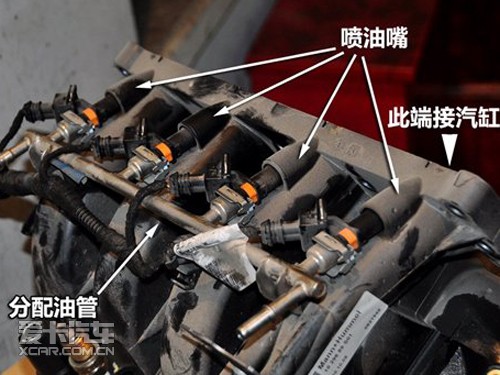

自燃原因四:漏油

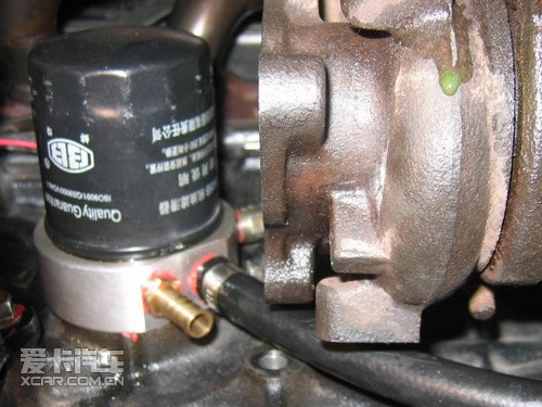

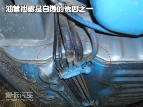

泄漏的汽油是最可怕的易燃物,防止燃油泄漏是非常重要的。当车内燃油泄漏时,机动车本身就有很多可以引燃汽油着火的火源,像点系产生的高压电火花、蓄电池外部短路时产生的高温电弧、发动机排气产生的灼热高温或喷出的积碳火星等,漏油点多在接头处、橡胶管接触热体外易摩擦处(活活动杆)、固定部位与非固定部位结合处等薄弱地方。

燃油泄漏很危险

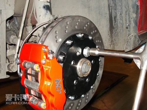

车辆制动片间隙调节过紧引起火灾 。机动车的制动系统是一种将动能转变为摩擦形式热能的机械系统,这种磨擦导致机动车减速。
汽车自燃
制动系统的非正常摩擦,常常引发火灾
汽车自燃 汽车自燃
机械问题很容易被忽略
热量是通过固定在制动蹄片上的摩擦片与制动鼓或制动盘之间的摩擦产生的。这种聚集的热量不因汽车的行驶而消失或制动鼓的适当通风而散发,就会聚集起来。如液压油出现泄漏,这种聚集的热量就会将油液加热到其燃点起火。

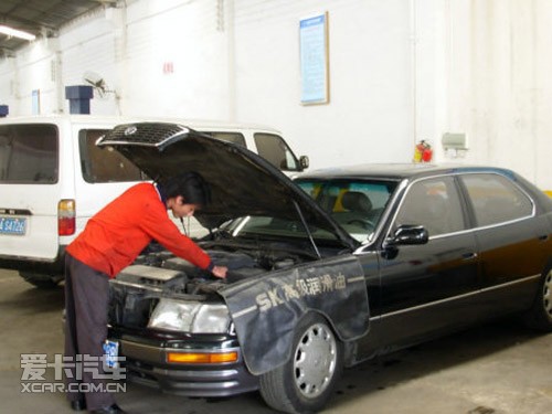

首先,做好机动车的日常检查,防止电气线路故障或接触不良非常必要,这是预防机动车火灾最重要的手段。
汽车自燃
定期检查油路,电路,及时排除火灾隐患
比如要定期检查汽车线路是否有破损、是否有漏油现象;定期检查电路油路:因轿车的线路在使用三四年后常会出现胶皮老化、电线电阻增大而发热的现象,容易出现短路,例如蓄电池接线柱因杂质、油污或腐蚀使得接点松动发热,引燃导线绝缘层;长期受震动或温度急剧变化影响而使线路接点松动等。

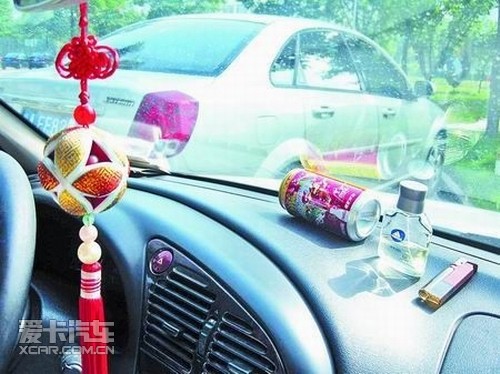

另外,在停车的时候也要注意,不要将易燃物品如气体打火机、空气清新剂、香水、摩丝等放在车内容易被太阳光线照射的部位,如仪表盘上;更不要将汽油、柴油等危险油品放在车内。

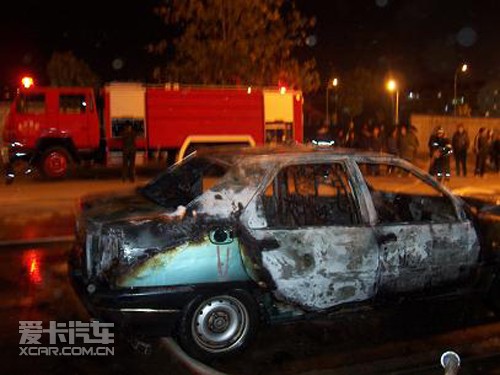

在灭火的时候千万注意,如果是发动机舱着火,千万不要直接打开发动机盖,这样的话,不但无法灭火,反而会因为打开机盖后有充足的氧气进入而增大火势,并且人也有受伤的风险。
