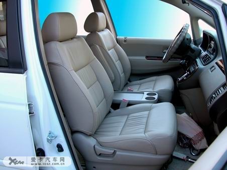

    “看上去光滑漂亮的皮座套,绝大多数不是真皮的!”一位多年从事汽车装潢的业内人士一语道破天机,而一句“这年头,有几个客户真正懂真皮”的话更耐人寻味。

    据介绍,市场上皮质座套所使用的皮料有黄牛皮、水牛皮、复合皮以及人造革等。例如,人造革是由橡胶与化学物质制造而成,除了外观与皮接近,其实本质与真皮并无关联,但由于人造革表面看起来光滑精致,而真牛皮的“卖相”却不如人造革来得好。因此,一些不明事理的车主反倒更迷恋人造革,甚至认为那是高档货,愿意为之多掏点钱。殊不知,人造革的真实价格仅为真皮的几分之一,而且人造革用过一两年后,裂纹了掉漆了就会暴露廉价货的本色。而真正好的真皮用上5到10年依旧耐用。同样,复合皮是由各种皮的“下脚料”,经过粉碎、挤压等加工,最终形成的合成皮,也叫“复合皮”,虽然是皮却不是真皮。而特别加工过的复合皮同样在外观上容易迷惑人。
    即便都是真皮,也有好坏之分。真皮根据品种不同有黄牛皮与水牛皮之分,根据牛皮部位不同又有头层皮二层皮之分。目前高档皮料当数进口黄牛皮的头层皮,透气、质感最佳,抗拉伸。如果车主对皮料的概念很模糊,就很容易被黑心商家以次充好。还要提防的是一些偷工减料的伎俩。有些商家是在座椅表面用好的真皮,而在座椅两侧和座椅后面,却用次品皮料。

    首先,望,车主别太迷恋皮料的外观。这句是应了文章开头那位装潢商所说的话。方宏来说,好的真皮其实看起来并不是那么挺括,甚至有点皱巴巴,相比人造革在外观上肯定要吃亏。另外,真皮表面的纹路是比较清晰的,而人造革的纹路则是印出来的,真皮的背面是粗糙的,而人造革为增加牢固度会专门附上一层织布,这些都是明显的差距。
    其次,闻。仔细一闻,真皮有种天然皮草的味道,而人造革则有橡胶以及化学成分的味道,相对比较熏人。有小块碎片的话,可以用火烧的方法来鉴别。真皮燃烧后有毛发烧焦的味道,人造革燃烧后会有化工用品的味道。
    再次,问。那就是与商家好好沟通了,车主事先多了解一些关于真皮的知识,就会降低遭遇“黑手”的几率。
    至于切,有展示品的话,车主可以试着撕一下,真皮是撕不破的,而革有可能被撕裂。
