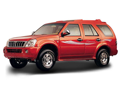

赛骏 更多 >
赛骏
厂商指导价:停售 级别:紧凑型SUV 保修:- 生产方式:自主
