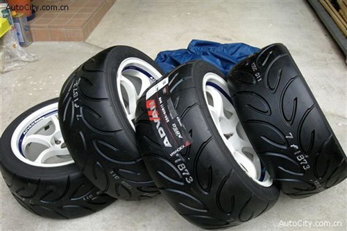

  ● 超激竞技选择--R胎
  若是你对于半R胎们的性能还不满足的话,自然还有更高阶、更激进的选择。那就是R胎。如果,半R胎还可以称为街胎的话,那么R胎就已经不大适合街道使用了。所谓R胎指的就是半热熔类的轮胎。
  相比前面介绍过的半R胎,R胎几乎可以说是把路噪、耐用度、全天候泛用性、成本等要素完全抛弃,对于性能近乎毫不妥协,比他们更为激进的全热熔胎基本就是赛道专用了,完全不存在日常使用的实用性。
  当然,想要追求更为极致的性能,并且不怕多掏大把银子,多费时间(R胎寿命较短,如经常使用需频繁更换)的话,这些超级货色无疑是你最好的选择。相比运动化的半R胎,R胎则应该称为“竞技化”。这类产品的代表作有Yokohama ADVAN A050、TOYO PROXES R888等。都是赛道上TRACK DAY的常客。
  这类轮胎的特质为:胎质较软,只需要很短的走行就可以达到最佳工作温度,并产生很高黏性,具有相当强横抓地力;在胎纹的设计上相比一般的半R胎,R胎的胎纹更少、更浅,胎块也更大,也就是说行驶当中的接地面积更大,目的自然也是提供更好抓地力;更厚更硬的胎壁和胎壳也提高了轮胎的支撑性,保证了优异的操控性(恩?你说什么?舒适性,见鬼,这个没了!)。
  如此的设计自然让R胎的在劈弯、刹车当中具有相比半R胎更高的效能。但是要注意的是,R胎因为较软的胎质,寿命较普通轮胎要短暂的多。同时因为排水纹较浅较少,在遭遇湿滑、积水路面时,排水性能低下,极其容易发生滑水现象(aquaplaning/hydroplaning,英文赛车转播里没事能听到个几回的词),也就是车速相对车胎排水量过高,车胎实际上浮离路面,失去抓地力,令车子失控。
  另外还要特别注意的是,R胎的胎质较软,不适合长距离走行,尤其在温度较高的夏天,很容易发生过热现象导致爆胎,从而引发车祸。
  前面说了这么多高阶轮胎对于车子性能表现的帮助,但并不是说换上这些轮胎就一定能提高性能。在某些情况下,盲目更换这些高阶轮胎反而会造成对性能的恶化。比如半R胎和R胎较硬的胎壁和优异的抓地力会加剧车辆的转向不足趋势(BTW,较高的胎压也会造成类似防倾杆的效果),使车子的操控性变得愚钝。
  同时因为胎质较软,半R胎和R胎的耐用度都不及普通轮胎,更换要更为频繁,这类轮胎价格上亦较普通轮胎要高得多。使用成本(不仅是银子的问题,还有个没事换胎的时间成本呢)是个很大的问题,如果是追求日常使用的高性能,选择半R胎就完全足够了,若是下场比赛或者参加TRACK DAY等赛道活动,再去使用竞技化取向的R胎。

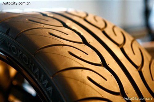

  ● 街胎之王--Yokohama ADVAN AD08
  AD08属于半R胎的行列,应该算是本文介绍的轮胎当中最新的一款,用于替代已经推出了6年的AD07。过去的6年之间,前代的AD07在玩车人士当中积累了极高的人气。如果说有在那6年当中,有什么轮胎可以说成是街道用的最高阶选择的话,那么一定是AD07。
  和近年来越来越多的轮胎开始使用不对称花纹不同,AD08依然坚持使用传统的对称花纹设计。但这并不意味着横滨是在因循守旧。相比前代的AD07,AD08更多的参考新一代的R胎A050的设计,比如改为使用胎肩单体化的设计,使行驶中的贴地面积进一步增加;内置和A050相同的钢带来增加轮胎刚性,提高高速转向稳定性;通过使用更新配方、配合类似A050的持续圆形沟槽设计提高湿滑路面排水能力等等。这些改进无疑让AD08有了称为新一代街胎之王的资本。
  需要特别提到的是现在AD08这款新一代的街胎之王已经正式进入我国内地市场销售,需要的朋友再也不用担心只有水货可买了。同时,这款轮胎的规格相当之多,从195宽度到295宽度,从15寸到19寸,共提供多达39款规格选择,不会出现一些运动化轮胎规格过少,难以选择的情况。

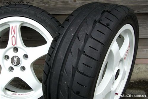

  ● 经典传承--BRIDGESTONE Potenza RE-11
  和前面说到的AD08一样,RE-11也有一个大名鼎鼎的前辈--RE-01R。同样,在其发售期间内,RE-01R也取得过相当高的评价。而RE-11R更是受到追捧,同规格尺寸的RE-11初上市的时候在日本竟然比RE-01R贵上15-20%。
  不同于坚守传统对称花纹的AD08,RE-11算得上从善如流的一款轮胎,放弃了前代产品RE-01R的对称式花纹,响应近年来的一个潮流--不对称花纹设计。相比RE-01R,RE-11有一个不值得注意的好处,RE-11的静肃性要稍好一些。不过若是相比横滨的AD07,RE-11的干地抓地力还是稍显得不足,不过也并非RE-11没有优势,在湿地情况下RE-11的表现要超过横滨AD07。
  当然,笔者的意思并不是说你买了RE-11就可以去在雨中激走了,此类半R胎的排水量都很低,遇到湿滑路面还可应付,但若是真大雨滂沱,建议你还是把爱车老实放在车库里。不过在半R胎当中,RE-11的泛用性算是相当好的一个。

  ● 场地赛常客--Yokohama ADVAN A050
  A050的前代产品也属于声名显赫之辈--A048。不论是在国内还是海外,A048的身影出现在赛道的比例相当之大,一时间近乎成为TRACK DAY等赛道活动的标准选择,受到大量落场车手的大力追捧。
  就连HKS的最新厂车,很可能在未来打破先辈CT230R的圈速记录的基于EVO X改装的CZ200(此款车现在绝没CT230R快,但它还未研发完成,也就是说未来还有进步空间)也采用了这款轮胎。足以进一步证明其优异性能表现。
  而作为A048的继承者的A050无疑性能上更为精进。相比前代的A048的较为见棱见角的花纹形状,A050的花纹变成了更为圆滑的形状。配方的改进,外加更高的轮胎刚性,对整车的循迹性、抓地力改善更大。从耐用度以及综合性能来讲,A050无疑算得上现时下R胎当中最好的选择。
