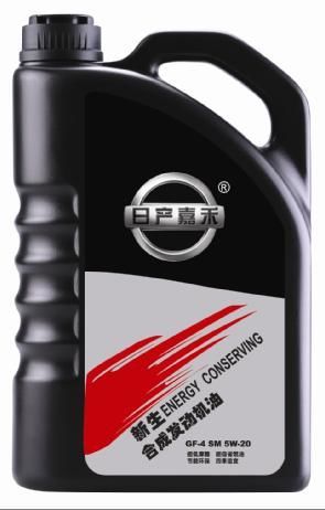

  对此,记者采访了专业的润滑油生产商---北京日产嘉禾润滑油公司。日产嘉禾润滑油公司的经理孙全拿出了一组在石油化工科学研究院测试的一组数据:在负荷为300N,温度为105℃,时间2小时,频率50Hz,冲程1mm的试验条件下SRV试验:
  评定结果:
  荷兰莫国际知名品牌15W-40 SJ 磨斑直径:0.96mm  摩擦系数:    前一个小时 0.139,后一个小时 0.140
  荷兰莫国际知名品牌:10W-40 SL磨斑直径:0.62mm  摩擦系数: 前一个小时   0.126, 后一个小时0.121
  日产嘉禾新生合成发动机油GF-4/SM 5W-20 磨斑直径:0.54mm 摩擦系数:前一个小时0.037,后一个小时0. 036
  我们看到GF-4/SM 5W-20的抗磨性能要比粘度大的15W-40 SJ和10W-40 SL好很多,摩擦系数甚至小了将近3倍。大家知道,摩擦系数越小节能效果也越好,发动机也感觉更有劲。

  我们再来看TEOST MHT高温沉积物试验,这是一项测试油品的氧化及热安定性试验,GB-11121汽油机油标准中GF-3和SL的测试方法。
  日产嘉禾新生合成发动机油GF-4/SM 5W-20 高温沉积物23.5mg
  荷兰某国际知名品牌15W-40SJ            高温沉积物263.7 mg
  荷兰某国际知名品牌:10W-40 SL           高温沉积物47.7 mg
  从TEOST MHT高温沉积物试验我们看到GF-4/SM 5W-20的氧化及热安定性要比15W-40 SJ和10W-40 SL好很多。
  日产嘉禾新生合成发动机油GF-4/SM 5W-20  S(硫)含量, 0.20%  P(磷)含量,   0.078%

  每个车的第一天的驾驶员和随车人员没有变动,再一次检查轮胎气压和后背箱杂物。所有的试验车辆开始更换日产嘉禾新生合成GF-4/SM5W-20机油,并更换机油滤芯。
  机油换完后到京开路中石油加油站加油,93#汽油加满到不能再加了,靠边停车熄火,等到上午9点钟打着车准时出发。重复走8月1日的路线,并遵守相同的规则。按照规定的路线行驶完毕后,回到终点的时间是下午17点18分,测试行驶的里程为452公里。每个车开始加油,加满到不能再加,帕萨特1.8T加了35.17升,捷达加了28.4升,马自达6加了34.68升,卡罗拉加了29.62升。
  测试结果:帕萨特1.8T使用日产嘉禾新生合成GF-4/SM5W-20机油比使用荷兰某石油公司知名品牌SJ15W-40机油节省汽油率是8.415%;马自达6使用日产嘉禾新生合成GF-4/SM5W-20机油比使用荷兰某石油公司知名品牌SL10W-40机油节省汽油率是6.5%;捷达使用日产嘉禾新生合成GF-4/SM5W-20机油比使用荷兰某石油公司知名品牌SJ15W-40机油节省汽油率是6%;卡罗拉使用日产嘉禾新生合成GF-4/SM5W-20机油比使用荷兰某石油公司知名品牌SJ15W-40机油节省汽油率是5.67%。在测试过程中,记者感觉使用日产嘉禾新生合成GF-4/SM5W-20机油比使用荷兰某石油公司知名品牌SJ15W-40机油加速感觉更顺畅。看来,使用GF-4/SM5W-20来减少汽车尾气排放、节省燃油还真是一个很有效很重要的方法。
