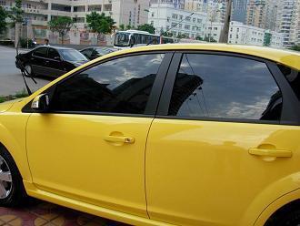

  在国际油价不断上涨的背景下,很多车主为省油而伤透脑筋。大部分车主对汽车贴膜的节油功能可能就比较陌生。其实,贴膜的节油功能也很有效,现在正被越来越多的消费者所重视。
  汽车贴膜可节油,是因为汽车膜具有隔热功能,可以阻隔红外线、紫外线的辐射,有效地控制住密封式车厢所形成的温室效应,大大降低汽车空调的油耗,从而达到节能省油的效果。贝卡尔特特殊镀膜公司曾经做过一个试验,在车况基本相同的两台车上添加相同标号、相同容量的汽油,按大致相同的路线及速度行驶24个小时,结果发现,经过贴膜的车节油接近3升。大多数人只知道汽车贴膜是为了防太阳光照射、防爆等功能,并不太清楚汽车玻璃贴上膜也有给汽车节油的功能,而对于汽车玻璃贴膜节油的原理就更是不了解了,今天我们就为您揭开其中的奥妙。
  太阳光能量主要分布在可见光和近红外部分,汽车贴膜具有优异的光谱选择效果,有效降低可见光和近红外能量的进入,太阳能阻隔率达到60%以上,使引起车内温度上升的热源大大降低,车内温度下降,相应的减少了空调制冷油耗,从而达到节能的效果。曾有一家汽车服务公司做过一个试验,在车况基本相同的捷达出租车上添加相同标号、相同容量的汽油,按大致相同的路线及速度行驶近24小时后,结果发现,经过贴膜的捷达车节油近3升,由此可见汽车贴膜的确是有一定的节能效果。
  在夏天,车外的桑拿天已经让人很烦躁了,车内温度有时可以达到60℃,虽说到车里后可以打开空调,但是在夏日高温下长时间使用空调也不太好,因为空调无法得到有效的冷却,很容易因为系统温度和压力过高而受损;另外就是长时间开空调还可能造成油耗的增加,产生更多的温室气体——二氧化碳,这些都是车主应该考虑的问题。但是如果给汽车贴上膜,不光能给汽车防晒、给车里的人防晒,它还能有效阻断太阳热量,进而减轻空调负荷,提高燃油效率,缓解汽车发动机负荷,同时还能够防止车内物品褪色老化,保护车主的皮肤免受有害紫外线的伤害。
  太阳光谱由紫外线、可见光以及红外线所组成,太阳膜正是通过阻隔不同波长范围的热能量,达到最终的隔热效果。贴膜后,由于车内所进的热量减少,室内温度会较快达到空调设定温度并保持的时间要更长久一些,空调压缩机启动的频率减少,故在一定程度上会起到降低油耗的作用。但影响油耗高低的因素很多,包括车况、路况、驾驶习惯、行驶时间、行驶速度等,所以不能以贴膜与否为单一标准判断油耗状况。
  贴膜质量差会影响节能
  汽车贴膜的节油功能的好与坏,与太阳膜的质量息息相关,假冒伪劣的太阳膜不但使用寿命短,而且起不到节油目的,因此消费者贴膜时一定要去合法经营的品牌贴膜指定中心安装。汽车贴膜的节油功能,除了与太阳膜的质量息息相关外,与贴膜的技术工艺也有很大的关系。贴膜对技术及软硬件要求都很高,比如无尘的环境、专用设备、规范的操作流程以及熟练的技术等等。汽车在贴膜过程中,不能有任何的疵点和杂物颗粒,因为这样都会影响到贴膜对太阳紫外线的隔热,因此专业贴膜必须在专用的无尘贴膜车间内施工。无尘贴膜车间不仅仅是有一个与外界隔离的封闭玻璃门,内部还应该设有纯净水取用处、空调,地面还要有排水地沟和专用涂料,起到保证车间内的温度、湿度以及降尘除尘的作用。这些设施都是不可或缺的,有的汽车美容装饰店贴膜为降低成本,用自来水或纯净水代替专业的贴膜安装液,殊不知这样的水中含有杂质,也会影响贴膜质量。
  贴前后挡玻璃时应该采用整张铺贴,绝对不可以分隔拼贴,太阳膜应该最大化地贴到汽车玻璃窗的边缘,有些贴膜店可能会在贴膜过程中,由于技术不够或者不负责任的施工,会把太阳膜割开张贴,这样不仅降低了太阳膜的防爆防晒程度,起不到节能的效果,而且还会影响车子的美观。
