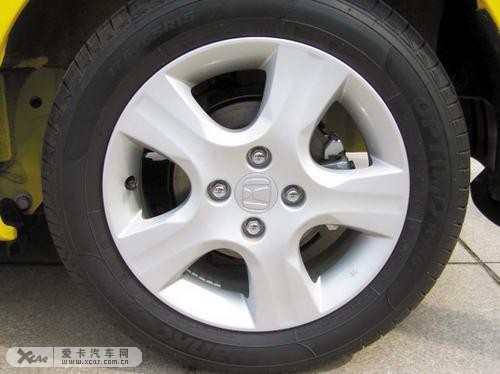

  给爱车买双好“鞋”
  1、合适的轮胎规格。新轮胎规格应该和原车的规格保持一致,如需要更改轮胎规格,必须去专业的改装店进行轮胎升级或咨询车辆制造商。
