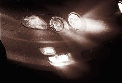

  装备氙气大灯的汽车在马路上早已屡见不鲜,不论来自高档车的标配,还是改装车的点缀,氙灯正逐渐成为一种时尚的标志,我们在此有必要了解一下它到底拥有哪些奇妙的特性。
  氙气灯又称高压气体放电灯(HID),它被称为“21世纪的照明革命”。
  氙气灯采用惰性气体发光的原理,石英玻璃制成的电弧管内充有约6个大气压的高压氙气、汞和金属卤化物,在超高压下(通过镇流器将12伏电力瞬间提高至23000伏)形成电弧,氙气气体被激活为等离子状态。激活卤化物中的金属原子发出色温接近于日光的高亮度光线。
  与传统卤素灯相比,HID具有以下优势
  1.高亮度输出。同样瓦数的HID亮度大约是卤素灯的2-3倍,而且射程更远更宽,提高了夜间行车的安全性。
  2.亮度舒适度高。HID可以制造出4000-6000K左右的色温光,有效降低夜间照明视觉疲劳。
  3. 寿命长。HID的原理决定了它不存在卤素灯常有的钨丝烧坏断裂问题,使用寿命可达2000-3000小时,几乎等同汽车寿命。
  4. 能耗低。传统卤素大灯功率达到65瓦,而HID仅需35瓦,降低近1倍,可明显减轻车辆电力系统的负担。
  目前欧洲对HID的需求正以每年13%的速度增长,调查报告显示,到2008年,欧美市场和日本市场新车配备HID的比例均将超过40%。
