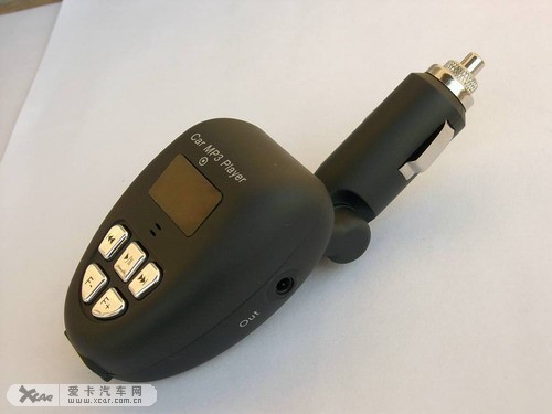

  一、借用收音通路(输入A)
  几乎每个音响主机都带有调频收音机功能。所以,最方便的加装MP3方式,就是用一个成本几十元的无线发射模块,通过耳机插孔,把MP3解码后音频信号转变成调频无线电波信号,然后用收音机调到相应的“电台”频率,就可以收听了。目前市面上的车载MP3接入产品,90%以上是利用这个原理。
  车载MP3接入产品分类:
  按发射频率区分,车载MP3接入产品有单频点和多频点的区别
  如果在这个方面不想花太多的钱,又想听最流行的音乐,我想这种接入方法是最合适不过的了,但是因为有好处就相应有她不尽人意的地方,就是音质方面要差许多。
  价格:一般就在几十元。
  发射器类的产品优点:无须改装,所有车型都可以通用,种类繁多,从低端到高端都有。
  缺点:音质差,易受干扰,主机无法选歌选曲,在小小的MP3随身听上操作既不方便又不利于驾驶安全。
  购买注意:一定要在启动发动机后测试。由于不同地区、不同车型的电磁波环境、收音灵敏度等不同,同一产品在一辆车上效果较好,但可能在另一辆车上效果较差。
